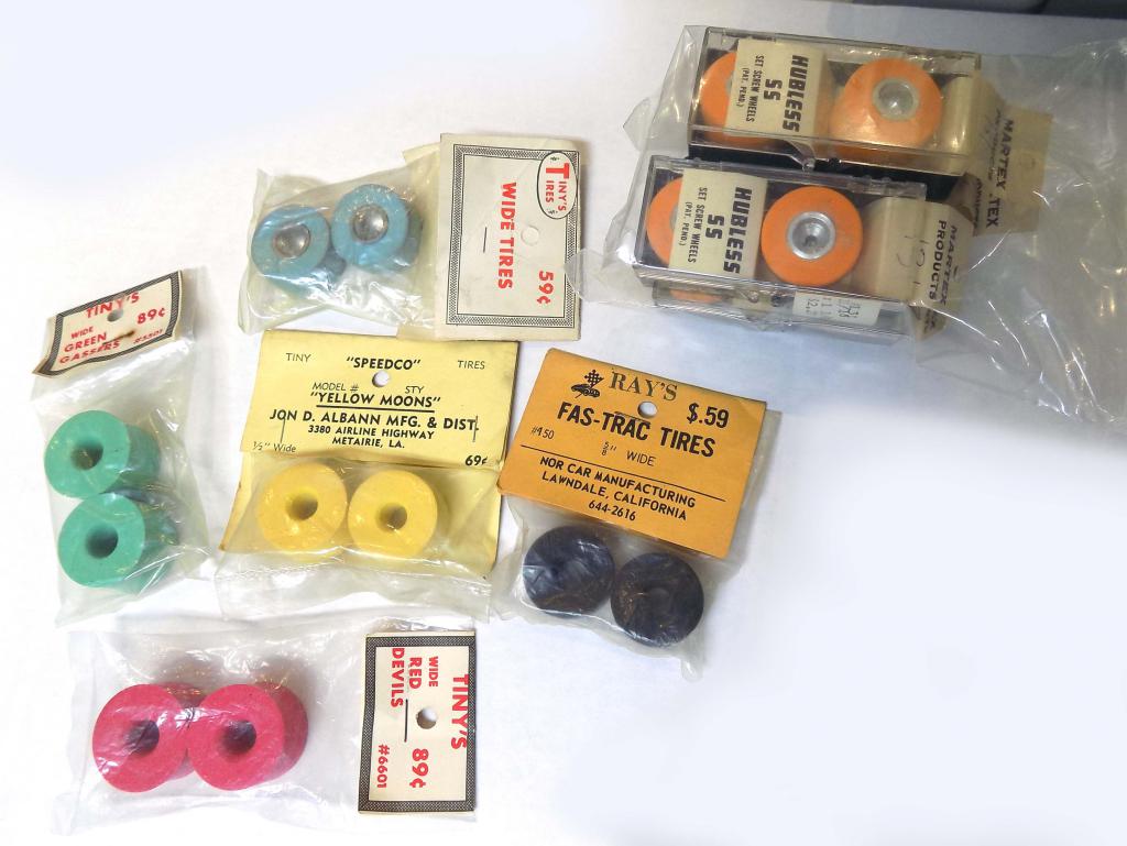

Pour ce qui etait des progres techniques, tout se passait en Californie, y compris les courses... je te sortirai des photos qui montrent  que ces pneus en mousse existaient des 1963 sur des voitures de l'epoque construites a la main pour des courses deja organisees localement.
Pour ce qui est de la production, apres Tiny's des 1963, Classic a ete les premiers en 1965 a faire de la grosse production, dans des couleurs interessantes come vert pale, jaune pale, orange bien sur, rouge, gris et... noir.
Les pneus mousse ont alors detrone tous les autres dont les fameux "German sponge" de Graupner, encore utilises dans l'East et le Midwest en 1966... avec pas mal de retard car ils en etaient encore aux Pittman alors que les Californiens utilisaient des FT16 modifies depuis... 1963.
Une voiture typique que nous avons au musee est une Lotus 30 de 1964 d'un gars qui deviendra membre du team Russkit en debut 1965, qui avait gagnee une course de 24 Heures avec, equippee de pneus Tiny's gris, bien secs aujourd'hui mais preuve physique qu'ils etaient deja utilises a cette epoque, par le petit cercle des coureurs Californiens.

Comme promis, voici une photo de quelques exemples de pneus disponibles des 1963 et utilises sur des chassis ou scratch, ou commerciaux comme de chez Auto Hobbies, Gar-Vic, Crane, Dalxo, Echo etc, (la plupart en laiton estampe), a partir de la decouverte en 1962 du caoutchouc de la compagnie Rubatex utilise d'abord sur les dragsters par les pros de l'epoque, Husting, Braverman, Hamill...
Le premier meeting serieux ayant ete organise par Rod & Custom cette annee la. Des pneus noirs d'abord, puis des 1963, gris, puis toutes les autres couleurs.
Apres 1963, literallement des CENTAINES de compagnies ont commencer a offir des pneus, puis des roues montees avec ces pneus. TOUS sauf ceux utilisant les Graupner Allemands, se fourniront chez Rubatex.
A la traine: Riggen, qui a mis juqu'a 1965 pour commencer a offrir des penus en "eponge" de neoprene, mais qui rapidement deviendra un des plus importants fournisseurs jusqu'a la vente de la compagnie en 1974.

Mais Philippe... tous les articles drag de l'époque, même jusqu'en 67, parlaient des pneus "German spongies", ces fameux Graupners. Et les Tiny's et cie n'étaient pas mentionné avant 66 si mes souvenirs sont bons... ils apparaissent nul part dans la litérature, et je suis sûr que quelqu'un les auraient mentionné, non?
Quand les Tiny's ont fait leur apparition, on en a parlé beaucoup, dans Racing West, etc...
J'aimerais bien croire que ça existait avant, mais....

Ce qui veut bien dire qu'effectivement l'utilisation de tels pneus comme ceux que tu montres en photo restaient d'un usage très local.
A l'opposé même quand j'ai commencé ici, à part sur une ou deux Atlas ou Cox équipées de pneus caoutchouc, je n'ai jamais vu un german formula ou alors 20 ans après.
J'ai toujours vu et utilisé que des Riggen ou des Dynamic et peut-être des AJ's mais là je ne me souviens plus.
Messages: 374
MessagePosté le: Mar 17 Jan - 01:50 (2017)    Sujet du message: PARMA WHOMP WHOMP
"Ce qui veut bien dire qu'effectivement l'utilisation de tels pneus comme ceux que tu montres en photo restaient d'un usage très local."
Absolument et c'st ce que je m'efforce de dire ici... simplement du a la difficulte a communiquer a l'epoque. Tout est tellement simple aujourd'hui...
