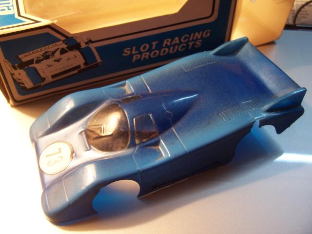

Bonsoir a tous , Very Happy
une autre voiture pour piste en bois de marque bien connu
des amateurs de Slot Racing : PARMA
Ici la whomp whomp
il me manque quelques pièces pour la restaurer et une carrossserie .
c'est avec ce premier modèle que j'ai commencer sur piste bois , suivi juste après par les TOVER
Italienne .

MessagePosté le: Mer 13 Mar - 22:24 (2013)    Sujet du message: PARMA WHOMP WHOMP
j'ai la Porsche 917 neuve en boite
la carrosserie est tellement fine qu'elle s'est cassée juste en la sortant du châssis
j'avais le châssis actuellement dans mon atelier car je dois bientôt faire des pneus adaptables sur les jantes d'origine prévues pour les pneus mousses

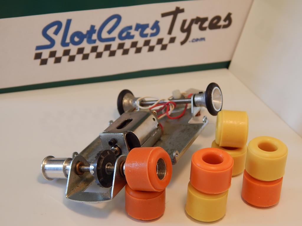

Une nouveauté Slotcarstyres
des pneus oranges ou jaunes en uréthane pour ces Parma
cela peut surprendre , mais le orange était une couleur répendue sur les pneus mousses de l'époque sur les Parma et d'autres marques américaines comme Cox
MessagePosté le: Lun 24 Fév - 07:55 (2014)    Sujet du message: PARMA WHOMP WHOMP
Tres bonne idee de faire des pneus urethane pour ce modele de voiture .
Je me souviens en effet des pneus en mousse orange  Very Happy
Il y en avient egalement de couleur noir ...  je ne me rappelle pas des jaune ...
J'ai encore un chassis mais manque une couronne , un axe , des jantes arriere
Sympas les parma  Okay

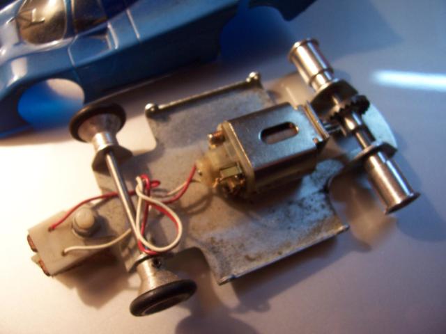

MessagePosté le: Lun 13 Oct - 23:16 (2014)    Sujet du message: PARMA WHOMP WHOMP
Bonsoir à tous
Oui le nom Womp était inscrit sur les boites.
Par contre ces autos étaient toujours livrées en pneus noirs et surtout avec une cale d'environ 5mm (3/16") entre la jante et le châssis à l'avant et à l'arrière.
Les roues sortaient donc des carrosseries et l'ensemble n'était plus au gabarit de 64mm maximum des règlements internationaux pour le 1/32. Mais il suffisait d'enlever cette cale et tout rentrait dans l'ordre.
Bruno, les Cox n'ont jamais eu de pneus orange qui d'ailleurs n'existaient pas à l'époque de cette marque vers 65/66. Les pneus Cox étaient en caoutchouc pas en mousse sauf une référence vendue séparément en silicone. Si tu en as trouvé montées ainsi c'est que ce sont des adaptations.
Pourquoi des pneus orange ?
En fait ce n'était pas par goût (même si les goûts et les couleurs...). Les pneus orange, pour une raison que je n'ai jamais compris alliaient le grip et la tenue dans le temps au niveau usure mais aussi déchirure.
Cette particularité de tenue était elle due au colorant orange ou tout simplement à une qualité de mousse industrielle dont la particularité était simplement d'être orange ? Mystère...
Ces pneus orange n'étaient utilisés que sur les Sport-Europe au 1/32 et diverses catégories 1/24 dont les free-class, GP20, GP27 etc.
Ils étaient interdits en catégorie "Production" Parma, Tover, Plus, Twink, AJ's etc comme d'ailleurs en catégorie F1-Europe.
Sur les photos de Bruno et de Phanou je suis étonné par le moteur. Les Womp avaient d'origine un Johnson 222 identique au Scalex ou au Polistil par exemple mais dans une version nettement plus puissante. Ce que ce moteur n'aimait pas trop dans les courses un peu longues pour cause de chauffe.
Mais peut-être que par la suite Parma a remplacé ce Johnson par le 16D de la marque si vous les avez trouver ainsi.
Le gros défaut de ce châssis c'est de ne pas avoir de patte de maintien à l'opposé du moteur car en cas de choc la patte existante se tord entrainée par le poids du moteur, la transmission se dérègle et le pignon fusille la couronne...
