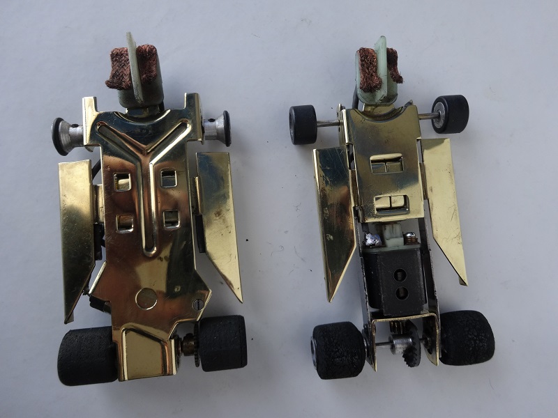

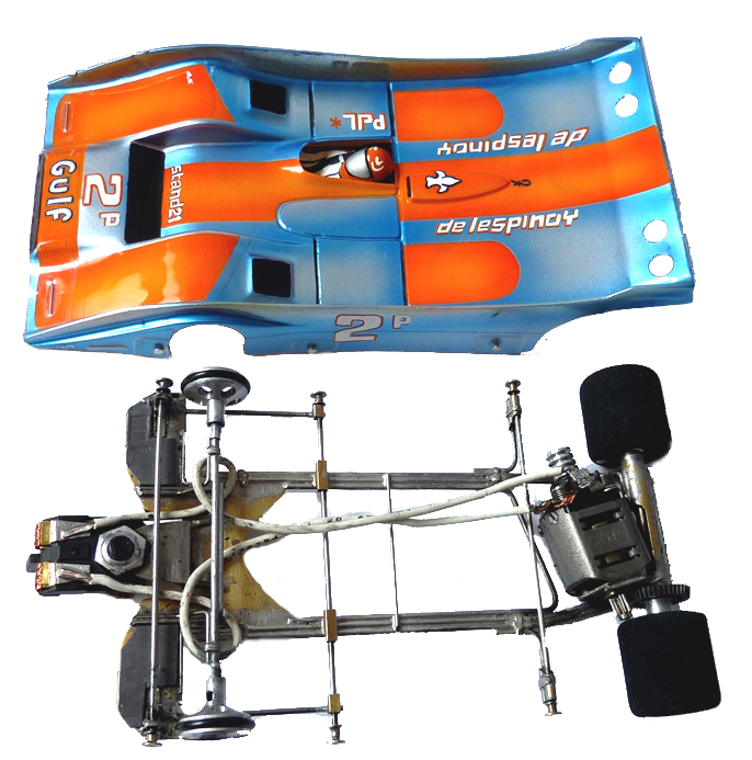

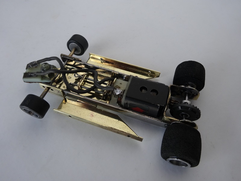

voila Pépé mon châssis brille
du coup j'ai passé a la polisseuse le châssis production, et voila une paire de mousse arrière et ils sont prêt pour la piste
les deux moteurs qui était monté dans le châssis production

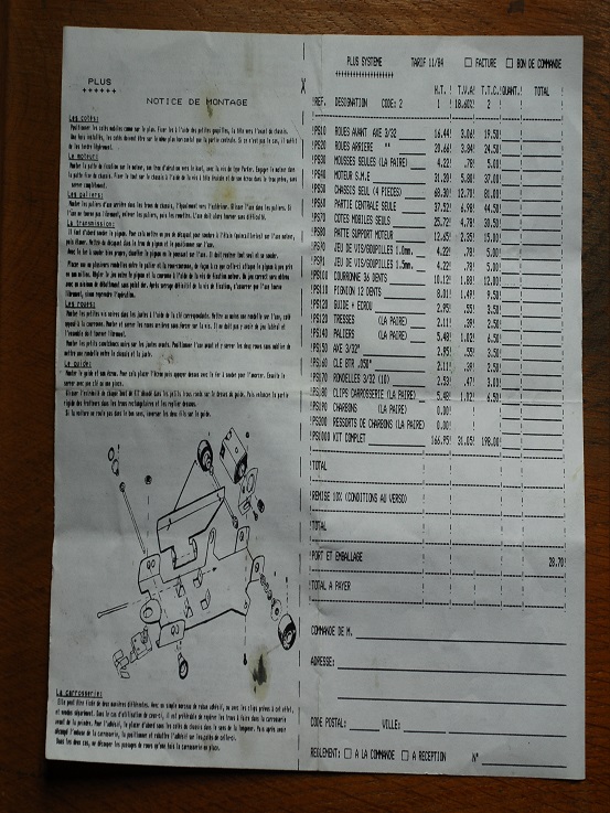

MessagePosté le: Jeu 14 Juil - 12:30 (2016)    Sujet du message: plus chassis 1/32 de Philippe POINT
Bonjour à tous ,
suite au rangement d'été j'ai retrouver par hasard un document que j'avais totalement oublier
la notice de montage du Chassis plus
parfait pour completer ce poste je pense ... Okay
Souhaitant que cette documentation vous soit utile et que vous ayez plaisir
a la redécouvrir ...
à bientôt ,
Phanou .

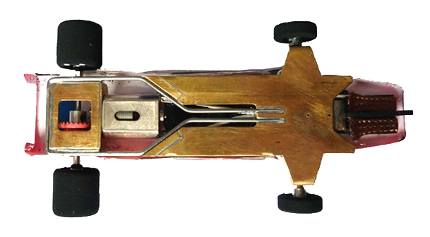

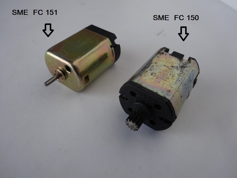

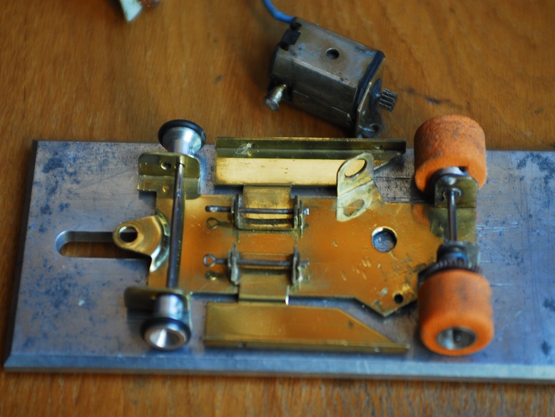

j'ai décidé de restaurer mes anciens chassis de slot
je commence par un chassis plus fabriquer par Phil . P
j'ai un peu de mal a lui redonner un aspect neuf ( il a pas mal tourner )

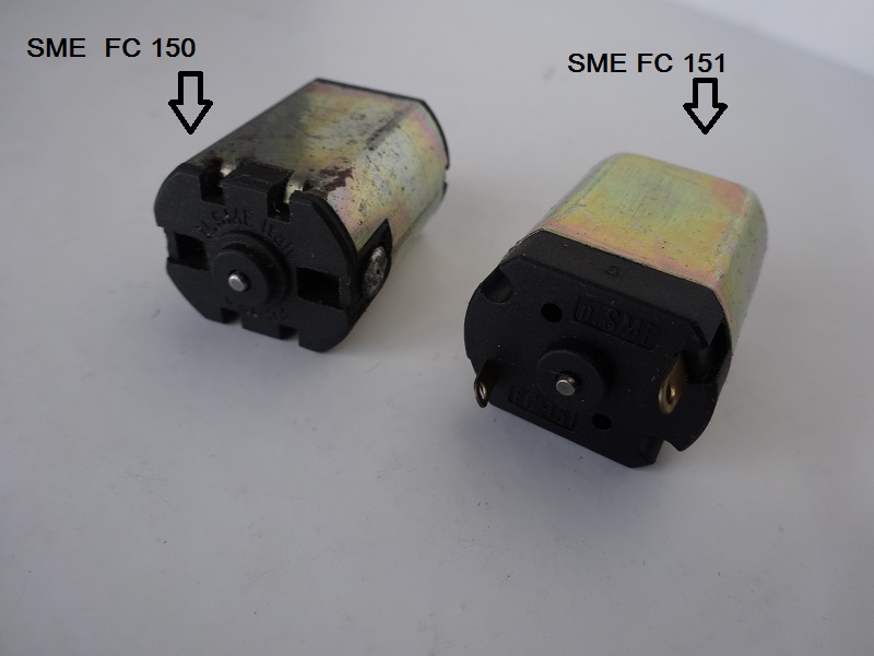

va me manquer un moteur SME 150 avec son pignon 12 dents
et une couronne 36 dents ... Rolling Eyes
je vous tient informer lorsque sa restauration sera terminé .
à bientôt ,
Phanou . Very Happy
Messages: 760
MessagePosté le: Dim 17 Juil - 19:16 (2016)    Sujet du message: plus chassis 1/32 de Philippe POINT
tu peux récupérer le pignon car il soudé , avec un fer bien chaud tu le chauffe et a l'aide d'une pince tu tire dessus cela viens tout seul, la seul chose c'est de faire attention a ne pas mettre de soudure dessus
je crois que ces moteurs ce trouvait sur certaines glaces électrique de voiture dans les années 80, Pépé nous le diras
MessagePosté le: Dim 17 Juil - 19:58 (2016)    Sujet du message: plus chassis 1/32 de Philippe POINT
Bonsoir Fred ,
Merci beaucoup pour tes renseignements .
Je vais contacter Philippe au cas ou il lui resterais des pièces
on ne sais jamais Very Happy
à bientôt ,
Phanou . Okay

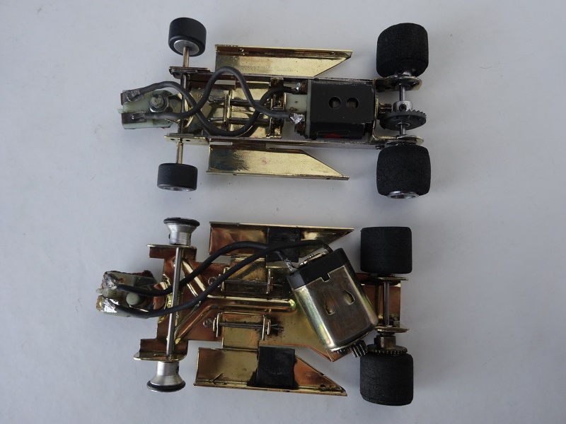

MessagePosté le: Dim 2 Oct - 18:34 (2016)    Sujet du message: plus chassis 1/32 de Philippe POINT
c'est quoi le principe des cotés mobiles  Question
DB_R64
Messages: 894
MessagePosté le: Dim 2 Oct - 18:42 (2016)    Sujet du message: plus chassis 1/32 de Philippe POINT
Ca isole les vibrations de la carrosserie de la partie centrale du châssis - c'est le même principe, en gros, que quand tu desserre des  vis de fixation sur une voiture plastique au coque dure...

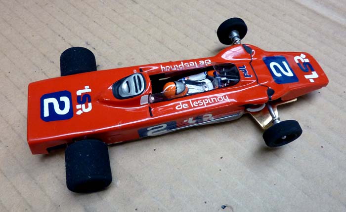

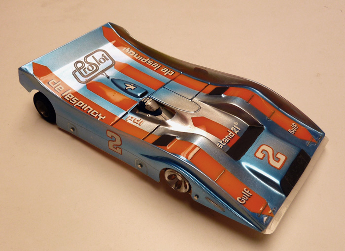

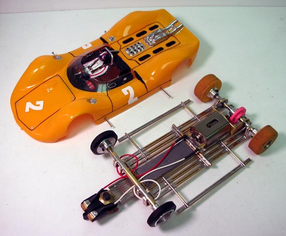

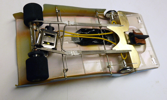

Un exemple de modele "Jail Door":
Une Can Am:
Une F1/Indy:
Retro Pro:
Toutes les pieces pour fabriquer les chassis sont offertes par JK, Bryan Warmack et autres. Les roues et pneus sont de JK en general, mais on peut acheter des pneus non montes pour se faire ses roues soi meme (ce que je faisais avant de passer a la retraite des p'tits vieux car je n'ai plus le temps).
