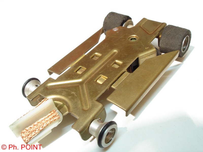

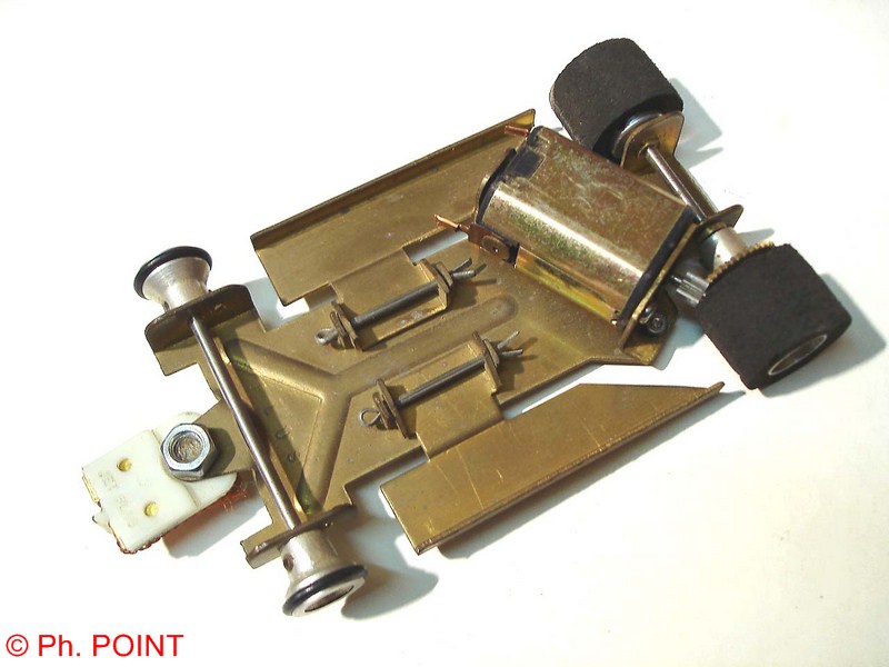

MessagePosté le: Sam 5 Mar - 11:38 (2016)    Sujet du message: plus chassis 1/32 de Philippe POINT
En revisitant le forum ce matin à cause d'un autre post vu ailleurs, je m'aperçois qu'il n'y a pas de photo propre du châssis de base le plus plus connu.
Je répare cette erreur immédiatement...

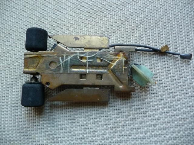

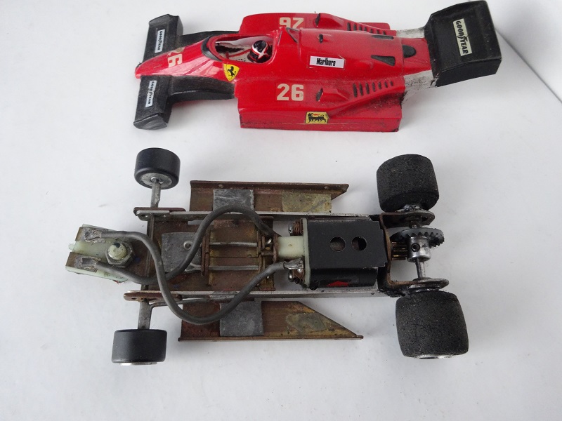

MessagePosté le: Mar 15 Mar - 08:46 (2016)    Sujet du message: plus chassis 1/32 de Philippe POINT
Voici le mien, acheté a Didier Dupuis, et avec son plombage d’époque.
En attente de remise en état.
Régis
Messages: 1 314
MessagePosté le: Mar 15 Mar - 09:55 (2016)    Sujet du message: plus chassis 1/32 de Philippe POINT
Hé bé y'a du boulot...
Les jantes arrières ne sont pas bonnes, ce sont des jantes 1/24.
Celles d'origine mesurent 16mm de large car la règlementation pour le 1/32 était et est toujours 64mm hors tout châssis et voie.
Voir ici : Part 3 Section C: Car Standards Applicable to 1/32 Sports/GT http://www.slotcarracing.org.uk/rules/carstd.htm#Section%20C:
Je ne possède plus de roues avant.
Par contre je peux te fournir les côtes et tu demandes à Brifou de t'en refaire une paire identique.
Il te manque la vis à tête fraisée de 2mm permettant de fixer et de régler la position du moteur ainsi que les 2 goupilles fendues de 1.5mm.
Le moteur n'est pas celui d'origine.
Il me semble apercevoir les trous de fixation des clips de carrosserie dans les cotés mobiles.
Ces trous ont finis par être supprimés car personne ne les utilisait.
Il devrait donc y avoir un moteur SME FC150 et non pas FC151.
Mais quand le FC150 a été arrêté de fabrication le moteur a été changé par le FC151 dans les kits neufs et ceux qui avaient des moteurs FC150 fatigués les ont remplacés par le FC151, c'est surement le cas ici.

Merci Philippe pour ces précisions, y’a du boulot, mais rien d’insurmontable.
Si cela ne te dérange pas, je veux bien les cotes des jantes avant.
Merci par avance
